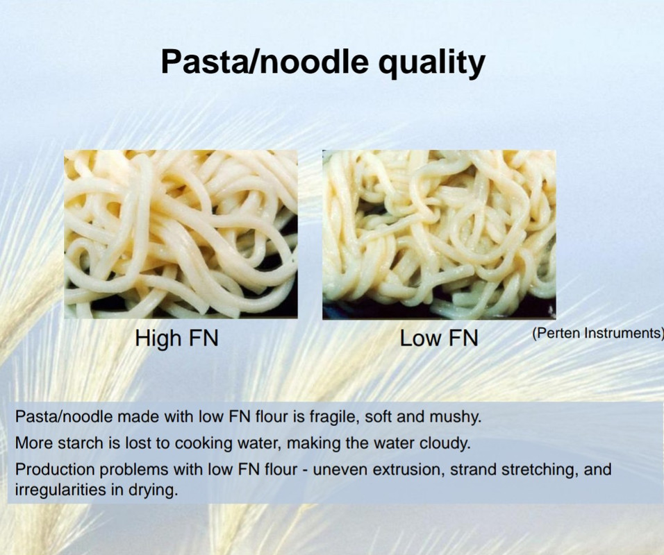

Pasta/noodle quality
Pasta/noodle made with low FN flour is fragile, soft and mushy.
More starch is lost to cooking water, making the water cloudy.
Production problems with low FN flour - uneven extrusion, strand stretching, and irregularities in drying.
جودة المكرونة
المكرونة المصنوعة من طحين منخفض فى رقم السقوط FN هشة وناعمة وطرية.
حيث يتم فقدان المزيد من النشا في مياه الطهي ، مما يجعل الماء معكرًا.
مشاكل الإنتاج مع انخفاض رقم سقوط الدقيق FN - حيث تكون عملية البثق غير متكافئة ، وتمتد الخيوط ، وعدم انتظام عملية التجفيف.
