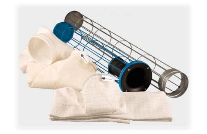

متى يتم تغيير شرابات الفلاتر filter sleeves - filter bags change
»» نقاط هامة
• أقصى مقاومة داخلية للفلتر <15 ملي بار (حيث يتم عندها تغيير شرابات الفلتر ، وهذا يكون ظاهر واضح على عداد القياس)
• ضغط هواء المروحة 0.5 بار (المعروف باسم هواء العصر)
• شرابات الفلتر المسدودة (غير مسامى »» مليس) لها تأثير مباشر على ميكانيكية عمل الفلتر .
»» عدادات القياس التى تقيس ضغط الفلتر الداخلى (المقاومة أو الممانعة الداخلية للفلتر)
عداد يقيس بوحدة سنتيمتر ماء سم ماء cm of water
إذن باستخدام هذه العدادات التى تقيس بوحدة سم ماء
يتم تغيير الشرابات (شرابات الفلاتر ، أكمام الفلاتر) عندما يصل المؤشر إلى (15cm of water) 15 سم ماء حيث 15.3 سم ماء يعادل 15 ملى بار .
»» يتم تجهيز طقم كامل من شرابات الفلتر عندما يقترب المؤشر من 15 سم ماء وذلك مثلا عند قيمة 10 سم ماء .
عداد يقيس بوحدة ملى بار mm bar
إذن باستخدام هذه العدادات التى تقيس بوحدة ملى بار
يتم تغيير الشرابات (شرابات الفلاتر ، أكمام الفلاتر) عندما يصل المؤشر إلى (15mm bar) 15 ملى بار .
»» يتم تجهيز طقم كامل من شرابات الفلتر عندما يقترب المؤشر من 15 ملى بار مثلا عند قيمة 10 ملى بار .
** ملحوظة هامة
كود: تحديد الكل
15.28 centimetres of water = 14.985 millibars
