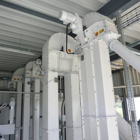

Bucket elevator component parts:
1. Bucket elevator head;
2. Gear motor;
3. Outlet;
4. Elevator shaft;
5. Bucket elevator boot;
6. Inlet hopper;
7. Tensioning mechanism;
8. Elevator buckets;
9. Elevator belt;
10. Clean-out door;
11. Inspection hatch;
12. Explosion relief.
2. Gear motor;
3. Outlet;
4. Elevator shaft;
6. Inlet hopper;
9. Elevator belt;
10. Clean-out door;
أجزاء و مكونات الساقيه ، ساقية القواديس معروفة فى مجال المطاحن بالساقية احد النواقل الميكانيكية الرأسية:
1. رأس الساقية أو كما تعرف قمة الساقية أو عمة الساقية.
2. موتور بجيربوكس.
3. منفذ او مخرج المنتج ، فتحة تصريف المنتج.
4. عمود الساقية أو كتف الساقية.
5. قاعدة الساقية
6. فتحة التغذية ، مزراب التغذية.
7. آلية الشد ، شداد سير الساقيه.
8. قواديس الساقية .
9. سير الساقية او التونس.
10. باب التنظيف او فتحة التنظيف فى قاعدة الساقية على الجانبين.
11. فتحة التفتيش او كما تعرف المرايه تستخدم للكشف على السير او التونس او للكشف على القواديس .
12. التخفيف من الانفجار ، صمام ضد الانفجار او صمام مانع الانفجار ، باب مانع الانفجار ، يفتح تلقائيا عند زيادة الضغط الداخلى فى الساقية مهم جدا ، وخطر جدا ربطه وتثبيته او قفله بمسامير او لحامه .

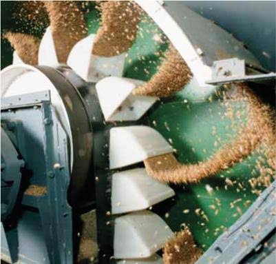

adjustable plate 1 between the bucket and outlet section makes it possible to prevent the product from spilling back to the shaft.
The explosion relief panel 2 is mounted on the top of bucket elevator head.
