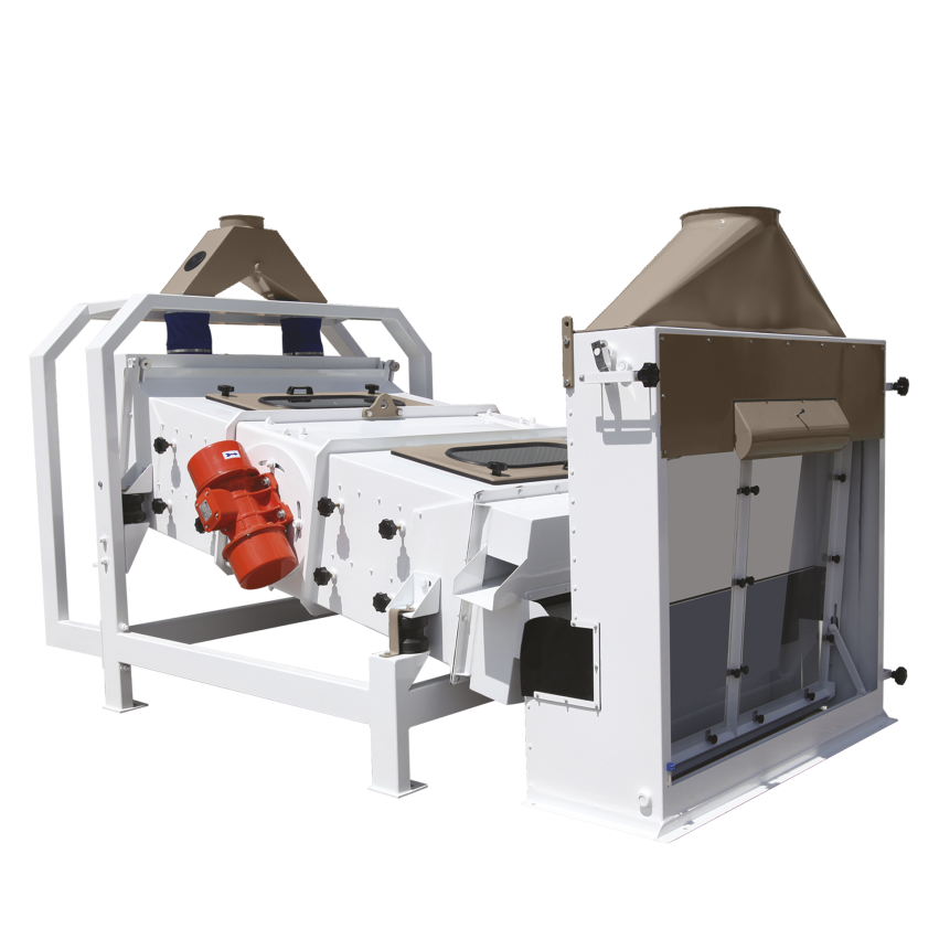

GRAIN SEPARATOR (VIBRO TYPE ) غربال : الغربال : فاصل الحبوب
* Used in pre-cleaning and cleaning sections of mills and grain cleaning factories.
* Metal body consists of two profil cases.
* Product spreads on sieves by the vibration of vibro motors.
* Waste products as straws, trash, spikes etc move to outlet by vibration.
* Cleaning of sieves occuring by rubber balls inside the sieves.
* Slope of sieves can be calibrated by calibration handles.
* Flow control occurs by mica glasses.
* Sieves have the easily dismantling specifications.
يستخدم في قسمي التنظيف الاولى والتنظيف الاساسى في المطاحن ومصانع الحبوب.
يتألف الجسم المعدني من قسمين / جزئين ملفوفتين.
ينتشر المنتج على الغرابيل بواسطة اهتزاز محركات / مواتير الفايبرو.
تتحرك المنتجات المخلفات / الشوائب مثل القش والقمامة والأشواك إلى المخرج بواسطة الاهتزاز.
يتم تنظيف الغرابيل بواسطة كرات مطاطية داخل صناديق شرائح الغرابيل.
يمكن معايرة ميل الغرابيل بواسطة مقابض المعايرة.
يحدث التحكم في التدفق بواسطة النوافذ الميكا.
تحتوي الغرابيل على مواصفات سهولة التفكيك.
Does not require lubrication, ease of maintenance is ensured by means of easy and fast demountable sieves.
The product is distributed uniformly on the sieve by being directed by means of flaps.
Sensitive product cleaning is ensured by the vibration created by vibro motors.

لا يتطلب التشحيم، ويضمن سهولة الصيانة من خلال وجود غرابيل سهلة وسريعة التفكيك.
يتم توزيع المنتج بشكل متساوٍ على الغرابيل عن طريق توجيهه بواسطة الألواح المنحرفة.
يضمن تنظيف المنتج الحساس عن طريق الاهتزاز الناتج عن محركات الفايبرو.

الغربال الهزاز Grain separator
يتكون من شريحتين تقوم الشريحة العلوية بفصل الشوائب الأكبر حجما من القمح كقطع الطوب و الزلط الكبيرة و كذلك الحبوب الغريبة كالذرة و فول الصويا بينما تقوم الشريحة السفلية بفصل معظم الشوائب الأقل حجما من القمح كالأكلونة و الأتربة و الرمل إن وجد . يعتبر الغربال أحد أهم أجهزة الغربلة حيث يقوم بفصل جزء من الشوائب عن القمح حيث يدخل إليه الخليط (قمح مع شوائب ) فيقوم بفصل جزء من هذه الشوائب وتستخدم كل المُعدات نظرية فى عملها حيث يستخدم الغربال فى عملية التصنيف نظرية الحجوم و لكى تتم عملية الفصل لابد أن يقوم الغربال أولاً بعملية التصنيف.
** ٤ اشياء يجب مراعتها
- ميول الجهاز
- درجه ميول الموتور الهزاز ٤٥ درجه مع ثقلي الحدافه بنفس المكان
- احكام اغلاق منافذ الهواء للحصول علي كفاءه كامله
- عند تنظيف الشرائح يتم استعمال فرشه سلك بدون التخبيط علي الشرائح (خطأ شائع )
